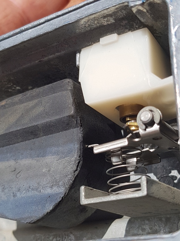

J'ai reperé une fuite sur mon carbu Holley, a ce niveau: (petite piece ronde couleur dorée)
Et pour cause, il a du recevoir un petit coup:
A l'interieur, le floteur semble abimé mais je ne sais pas si c'est normal ou si je dois le changer:
Pour la petite piece ronde en "Or" qui fuit, je pensais mettre du ciment synthetique. Je ne sais pas ce que vous en pensez...

Tu as peut-être déjà résolu ton problème mais ayant quasiment le même carbu je te confirme que les "bouchonnages dorés" n'étant pas  (à ma connaissance) démontables une résine semble la solution la plus rapide et sans doute efficace si c'est réalisé avec juste ce qu'il faut de précautions.
Pour vérifier le flotteur il suffit de le démonter et de le plonger dans l'eau pour voir s'il ne fuit pas. Si des bulles s'en échappent et s'il se remplit il faudra le changer.
Penses aussi a mettre un tout petit peu de graisse pour remonter le tube de transfert (qui va d'une cuve à l'autre) car le joint est fragile.

merci pour ton message  bien1 Effectivement j'ai résolu mon probleme en ... achetant un nouveau "Fuel bowl kit" comme ils disent ;)
70 euros port compris sur Ebay, vendu sans flotteur ni rien. Juste la cuve, le joint et les vis. Car la résine ça n'avait pas marché, ça fuyait... Du coup la maintenant c'est nickel ! Bon juste Holley ne le fabrique plus exactement avec la même couleur et c'est écrit Holley performance au lieu de Since 1903 (Malgré leur photo sur l'annonce)
