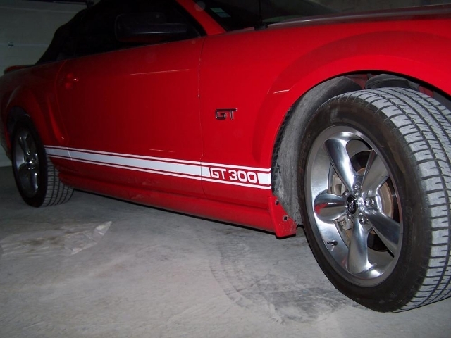

Bonjour, quelqu'un a déjà retiré le logo "GT" sur les 2 ailes Avant  ???
 - Comment procéder ?
 - Commet retirer le reste de colle ? (technique , produit ...)
Pose du "Pony" avec le double face en place ou le remplacer par de la colle à pare-brise ou autre  ???
Si vous avez des photos du Pony à la place du GT ...car au début je pensais le coller dessous le GT mais ...bof ... :-\
Merci d'avance

Quand j'enlevais les catadioptres sur la fourche d'une moto, je prenais un sèche cheveux et du fil de pêche. Le sèche cheveux pour ramollir la colle et le fil de pêche à passer entre la carrosserie et le logo GT. Un coup d'essence F pour enlever le reste de colle.

Bon voilà ...les "GT" en plastique virés   smk
Les "Pony" en métal à la place .... bien1

Bon, maintenant , manque plus que (pour l'instant  smk) les bandes latérales ...
Je pense à "GT300" mais il y a peut-être mieux ...si vous avez des idées/photos , merci d'avance
Sinon ce sera dans le style de celle-ci mais en gris très clair ....
