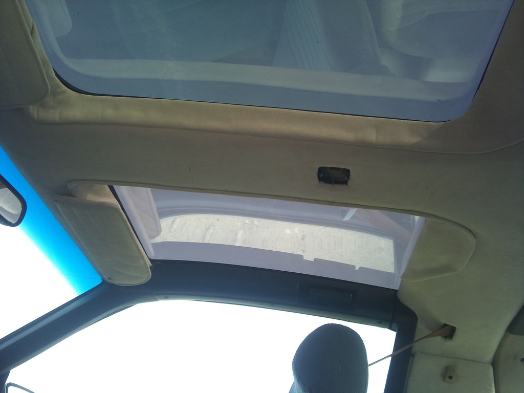

hier j'ai décidé de déposer le ciel de toit de ma Mustang de 92 (grace aux nombreuses vidéos présentes sur you tube ce fut presque une partie de plaisir, merci LMR (latemodelrestoration))
on voit bien ici le ciel de toit s'étant cassé la gueule (avait déjà été refait avec du revetement plastique de merde !) et good news pour moi pas de rouille de présente dans le TO
une fois déposé :
mes questions sont :
Puis je renforcer à la fibre le ciel de toit ? (j'ai peur qu'en faisant ça hors de la voiture il soit trop rigide et qu'il soit impossible de le remettre correctement à sa place  :| )
Les tissus de la boutique de tapissier m'ont l'air pas mal, des retours d'expériences avec eux ?leur colle a l'air efficace si j'en crois leurs votes sur ebay ou leur site m'en rappelle plus)
je crois que c'est tout merci

J'achète régulièrement chez eux, enfin sur leur page sur eBay.de. J'avais utilisé un très beau tissu suédine moussé pour le ciel de toit de ma Trans Am, mais il n'a que peu de souplesse, donc j'ai du ruser pour l'appliquer au ciel de toit T-Top de la voiture. Sur un toit tout plat ça aurait été.
J'avais renforcé le ciel de toit à la fibre justement, aucun problème au remontage. Faut juste trouver le bon angle. Passe par le coffre.

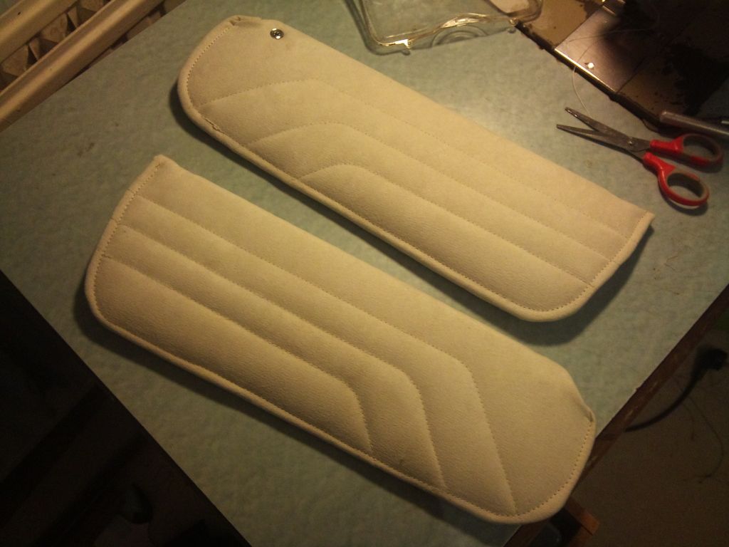

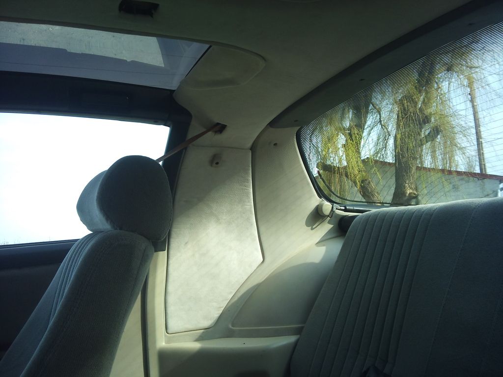

C'est exactement celui que j'ai acheté, je l'ai pris en beige. Le problème avec le toit ouvrant, c'est qu'une partie du tissu est repliée vers l'exterieur et passe sous le joint. Le manque d'élasticité de ce tissu rendra l'application difficile je pense, mais en faisant des petites découpes ça devrait aller.
J'ai fait d'autres pièces avec : pares soleil, une partie des panneaux de portes et les caches de haut parleurs arrière.

c'est beau ce que t'as fait hr0
