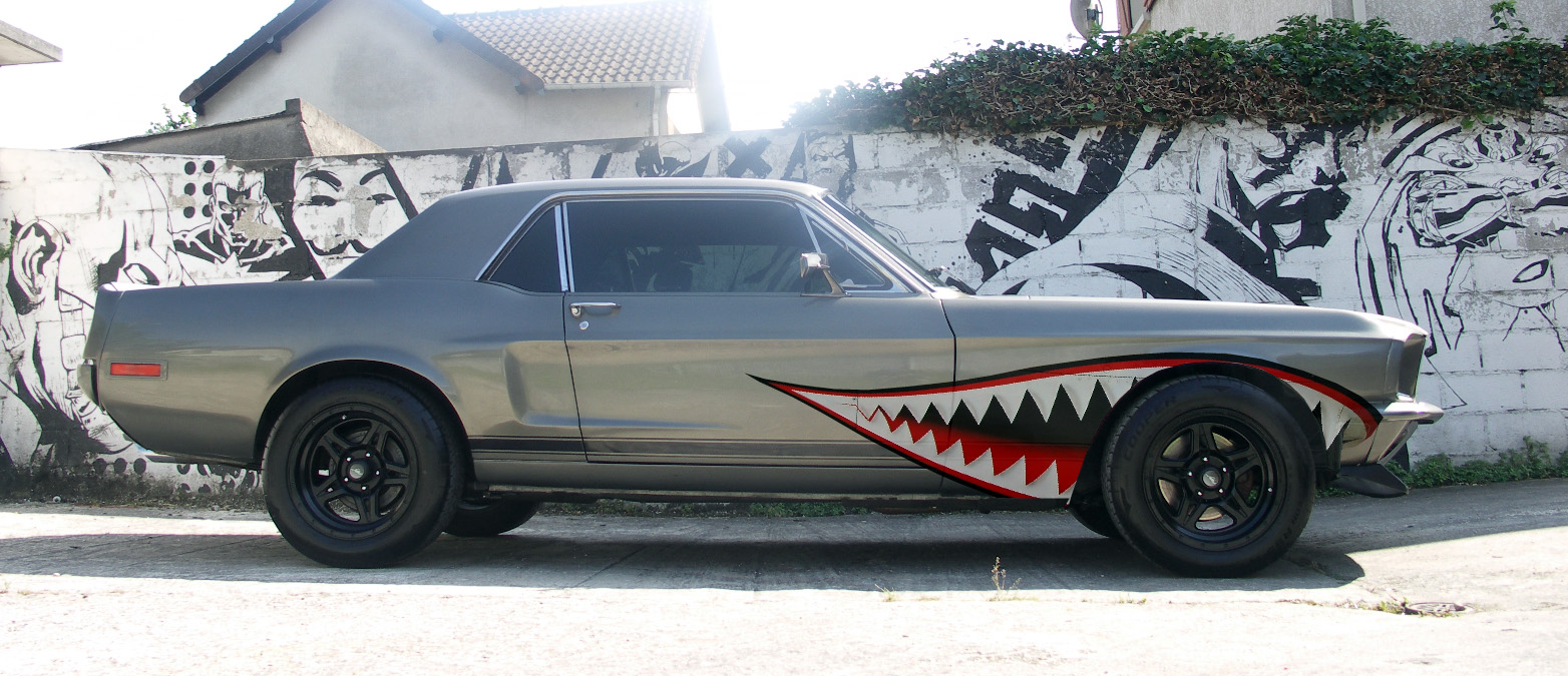

j'ai bien reçu mes jantes je poste une photo dans la semaine! ça frotte plus la conduite est bien meilleur, et maintenant elle burne au démarrage! bref que du bonheur
Sinon vous pensez quoi de ça?
c'est une simulation ;)

Tu parles de la gueule de requin ?

Moi je trouve ca tres sympa, meme si ca s'eloigne du type original.
Mais c'est agressif  evl2

J'aime bien le requin, j'aime bien les jantes  8)
Mais paradoxalement si c'était la mienne je la prendrais avec les jantes noires  bien1    mais aussi sans le requin  :-X

elle dechire  ap:lo j'aime qu'on sorte des rangs

Décoration sympa avec cette couleur de carrosserie :)

Merci!!! c'est juste une simulation sur photoshop mais j'hésite à passer à l'action ;), je les vend ces jantes, enfin je les brades même, trop large pour ma mustang, les pneus c'est 245/16/50
