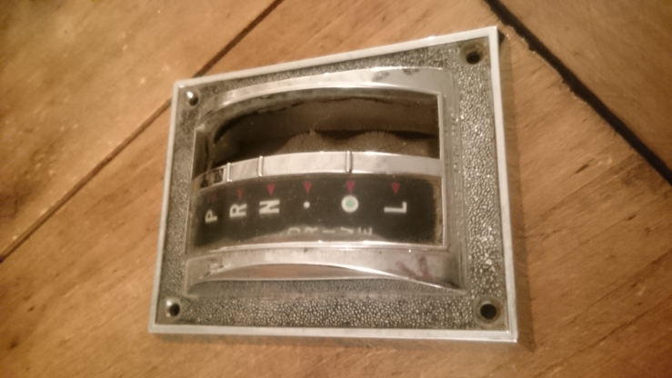

Salut,
J'ai trouvé aux US un shifter cover de 65 pour mettre dans ma voiture.
(J'ai un de 67 dedans, ca fait désordre  smk )
C'est une pièce d'origine, qui a besoin d'un coup de propre ;)
Ma question, comment démonter tout ca proprement ? Une astuce ?
Je voudrais nettoyer le chrome à la pâte, changer le caoutchouc, nettoyer la vitre et mettre un coup de noir histoire de faire un truc sympa...

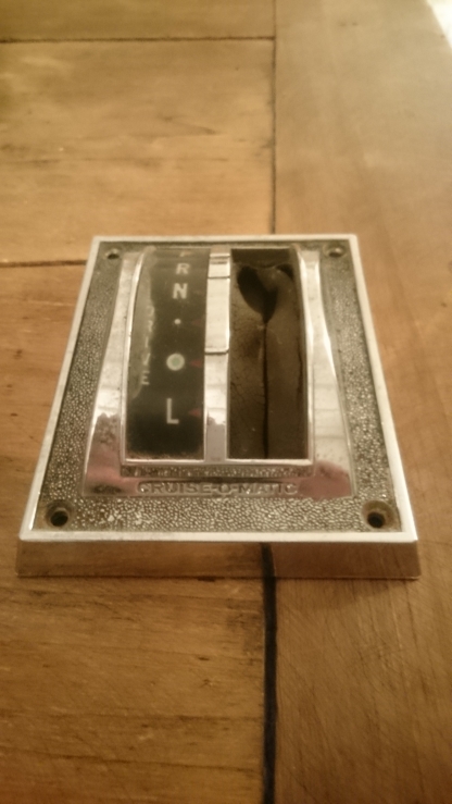

J'ai finalement juste changer le caoutchouc et bien nettoyer le chrome et le plexi  :) c'est bien revenu !
Je n'ai pas pris le risque de le démonter complètement.

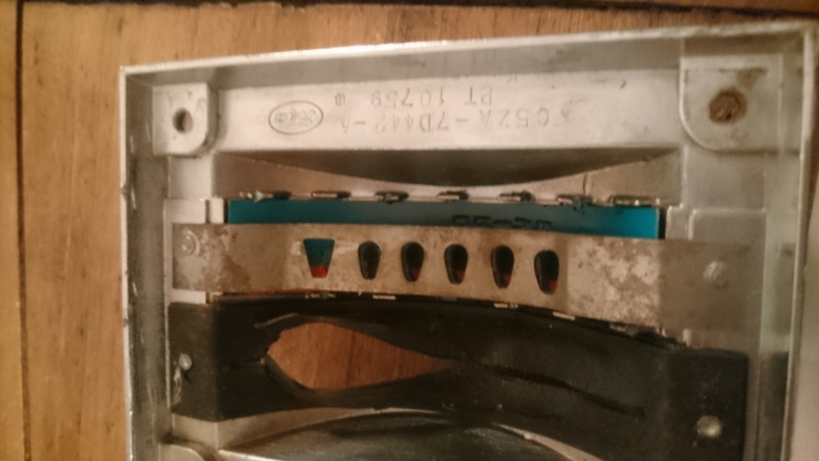

Le caoutchouc est serti ? D’autre part pour enlever cette partie rien a faire je d’enlever le 4 vis ?

Hi,
Yes la partie caoutchouc est sertie.
Faut y aller gentiment...
@+ Olivier

« Réponse #5 le: 15 juin 2018, 08:34:23 am »
Merci old série mais il y a juste les 4 vis à enlever ? , dans ce cas par où passe le levier faut il tout enlever, pour déserter à la perceuse doucement je présume mais ensuite ....soudure ? Merci de tes précisions

Salut,
Tu as une petite vis Allen pour sortir le T du levier.
Ensuite tu retires les 4 vis du shifter cover et hop ça sort.
Pour sortir le caoutchouc, vaut mieux éviter de percer car tu ne pourras plus mater le pion pour sertir le nouveau...
@+ Olivier
Mustang 65' V8 289ci code C

Voilà j’ai remis le nouveau cover mais j’ai gardé
l’ancien , ou as tu pris le tien que je le commande et il faudra que je trouve un moyen pour le refiler car un sertissage est bien abîmé

C mieux avec les photos

Hello,
Pour le shifter cover, j'ai trouvé une pièce d'origine (en occaz) sur Ebay au US.
Pour le caoutchouc, pièce commandée chez Cj Pony
@+ Olivier

Bonjour,
Je cherche comment fixer le caoutchouc neuf sur mon ancien boîtier car une fois l’ancien enlevé je cale
Old série peut être à tu la clé pour ce faire, merci

Hello,
J'ai matté un peu les 2 axes, et une pointe de colle sur le bout.

Merci Olivier j’ai envisagé cette solution mais hésité de peur que ça ne tienne pas car le levier fait travailler le caoutchouc ; je ne risque rien , reste à trouver la bonne colle maintenant...
